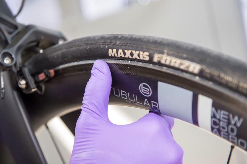

4.轮圈煞车面是否平整?透过肉眼和手指检查是否有凹凸不平的情况。(图四)

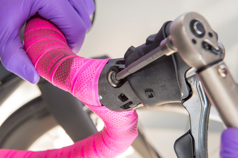

1.煞变把作动的手感是否过鬆、过紧或异常?
2.煞变把固定螺丝的扭力值是否正常?(图五)

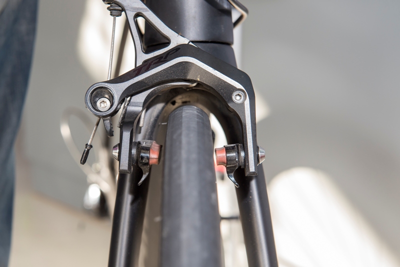

4.煞车夹器固定螺丝的扭力值是否正常?
5.检查煞车块的位置、角度和磨损情况?是否有异物、异音?煞车块固定螺丝的扭力值是否正常?(图六)

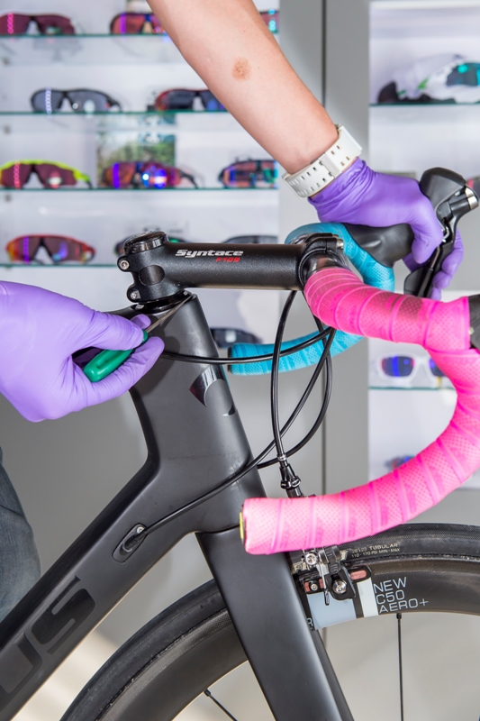

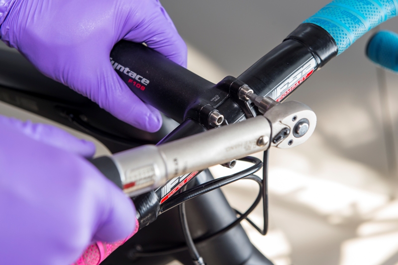

1.检查竖管前盖固定螺丝的扭力值是否正常?是否有裂痕?(图七)
2.检查竖管后侧固定螺丝的扭力值是否正常?是否有裂痕?
3.转动车把手观察走线是否正常?

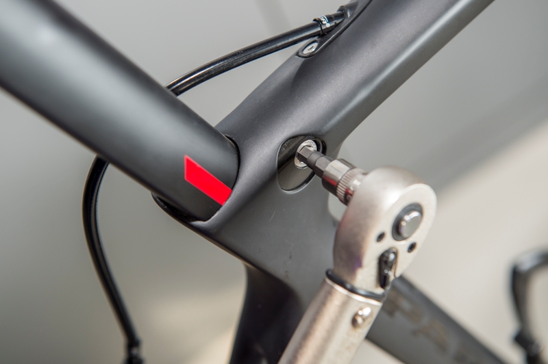

1.座管束固定螺丝的扭力值是否正常?有无裂痕?(图九)

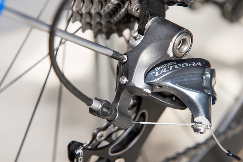

2.后变速器位置是否正确?后勾爪是否变形?后勾爪螺丝是否旋紧?(图十一)

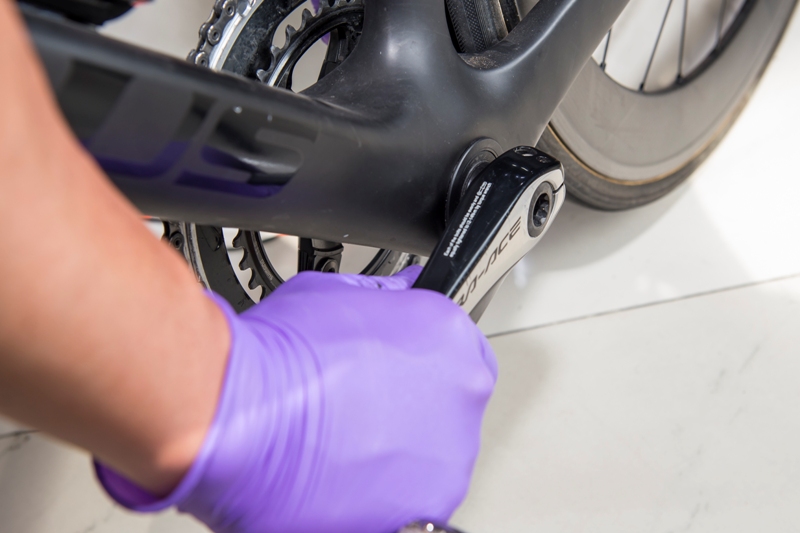

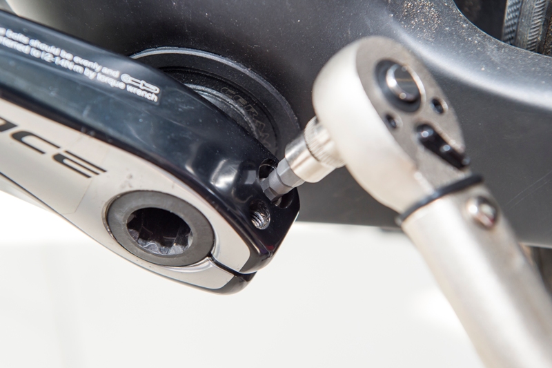

1.曲柄固定螺丝的扭力值是否正常?(图十三)
2.曲柄轴心之间是否有间隙或顺畅?转动过程中是否有鬆又有紧?若有则需要进一步检查。(图十四)
3.齿盘和飞轮的损耗情况。
4.飞轮鬆紧度是否正常?有无垫片?
6.链条是否过鬆?油量是否足够?

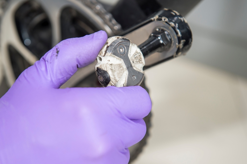

1.踏版本体是否有裂痕?(图十五)
2.轴心是否有间隙?

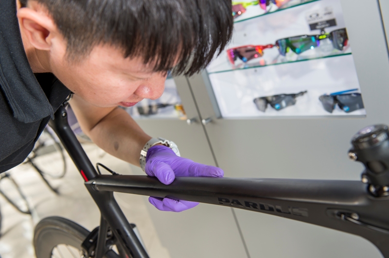

3.车架各个部位是否有裂痕? (图十六)
