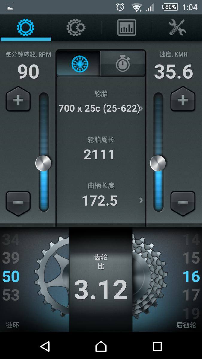

第一页可以设定迴转速、速度,下方可以选择大盘以及飞轮齿数。每当调整其中一项之后另一个项目就会跟着变动。

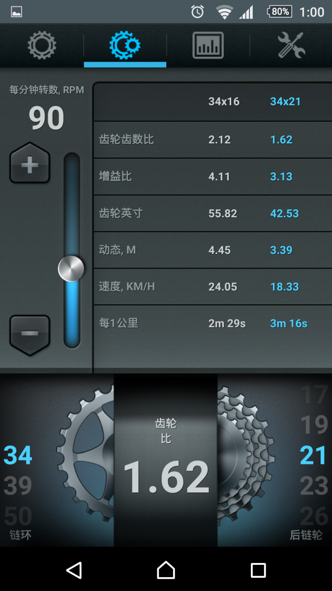

第二页就是针对两个齿比做比较对照。

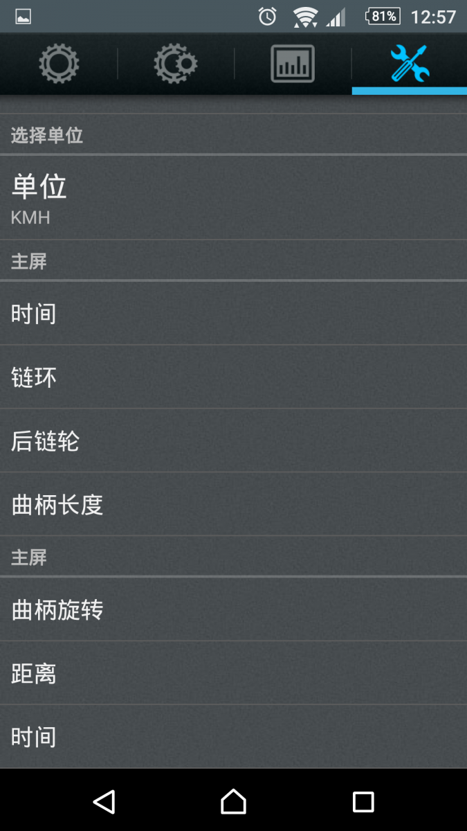

第四页就是环境设定,首先软体要好用就必须先将常用的齿数调整好,否则软体预设会将所有齿轮、腿长、轮胎週长全部显示,很明显的很多规格是我们没有使用的。

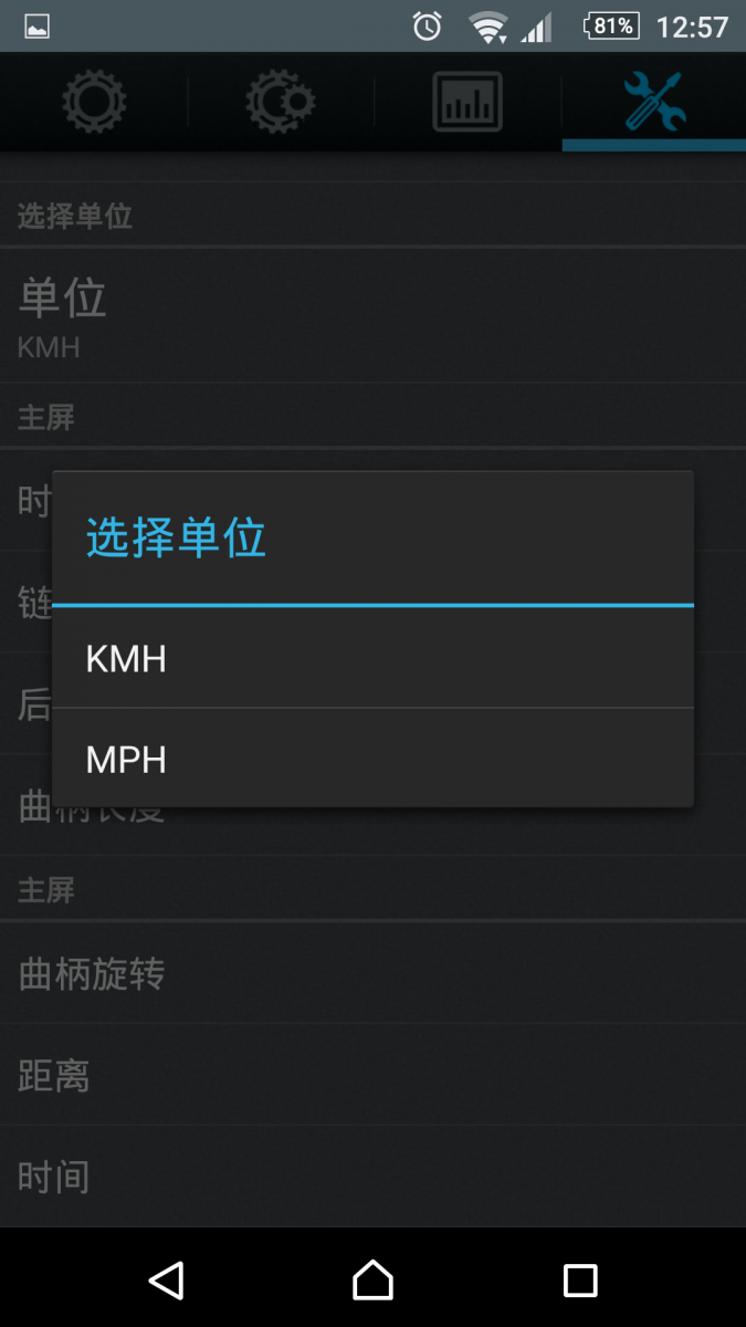

选择公制单位或者是英制单位。
所谓链环也就是大盘,一般我们常见的有53/39,52/36,50/34等几个齿比,所以在清除全部之后勾选这几齿就可以了。
后链轮也就是飞轮了,同样的也可以参考SHIMANO或者是SRAM的官方数据,飞轮有很多种规格,以笔者11/26为例「11-12-13-14-15-17-19-21-23-26」这几齿,所以我们就勾选这几个选项就好了。

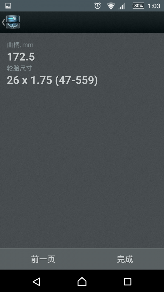

曲柄长度常见的也只有170mm、172.5mm、175mm三种,选择你适用的即可。
上述所有设定值指需要勾选你有使用的齿比或长度即可,不然出现非常多不适用的选项跟数据。

设定完基本环境之后就可以开始使用了,回到第一页齿比我们选择「34-16」、迴转速90rpm,这时候速度显示为每小时24.1公里,骑乘15分钟之后可以前进6.013公里。
有趣的是,只要轻轻将迴转速提高到120rpm,就会显示速度为每小时32.1公里,15分钟之后可以前进8.017公里
「指」上谈兵的用意就在这里,它可以很方便快速的找到你平常使用的齿数,不管是平路或者是爬坡,你要维持一定速度的话就必须要保持着多少迴转速,或者是迴转速搭配多少齿比之后你会以什么样的速度前进,这些都只是理论值,也许会跟实际在骑乘时不一样,但至少你会有个依据知道迴转、齿比与速度的关係。
第二页,如同前面所说的一样,它可以在两个齿比之间相互比较。

曲柄长度与轮胎尺寸。
