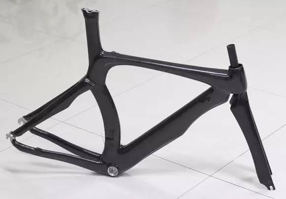

暴力测试成功后的完成品镇楼,拒绝太监!

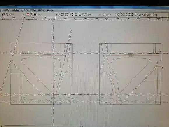

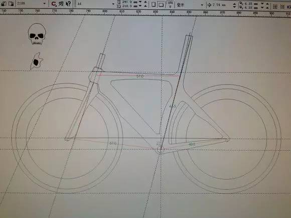

  第一部,画图
  所有数据都是为自己量身打造的,各种角度也不是瞎YY的,全都是有根有据、按照自己身体数据设计的。

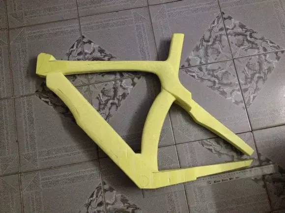

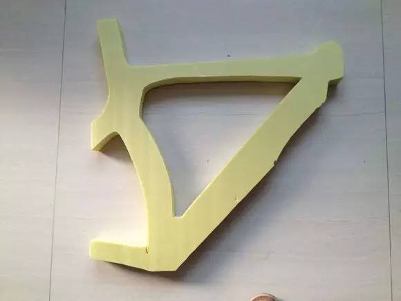

  由于材料所限,我只买到60X60的聚乙烯泡沫板,所以只能这样画了

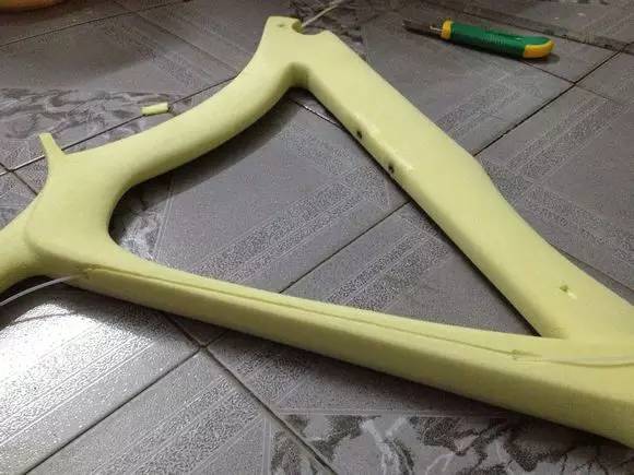

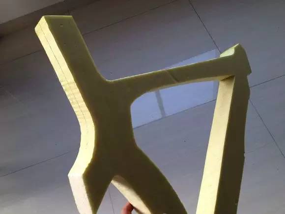

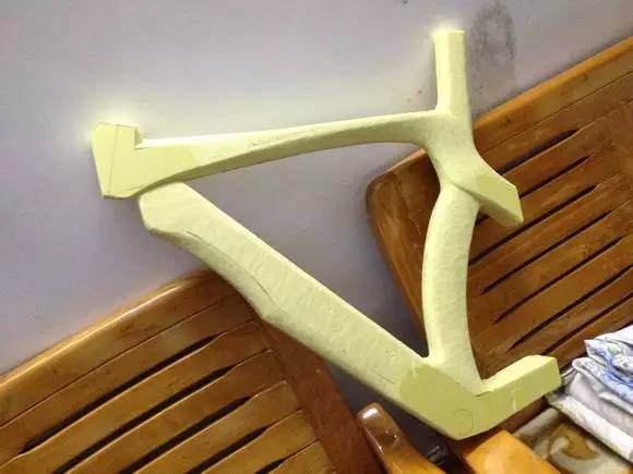

  接下来就是动刀子的时候了,数不清捅了多少刀,雏形出来了
  然后,进入漫长的雕刻和打磨工序
  手工好像有点太好了,以至于居然有人开贴质疑根本不是我手工制作的,哈哈别急,图片继续。。。。。。。
  手里只有片手剑没有双刀,发动不了鬼人乱舞,所以只能一刀一刀的削了。。。。
  削到差不多然后拼起来看看效果先
  嗯,效果不错,继续削。。。。。

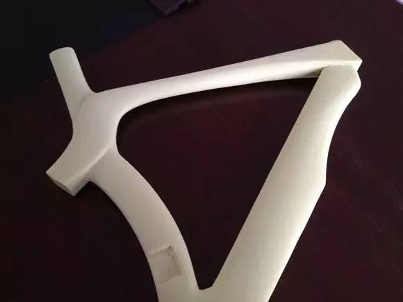

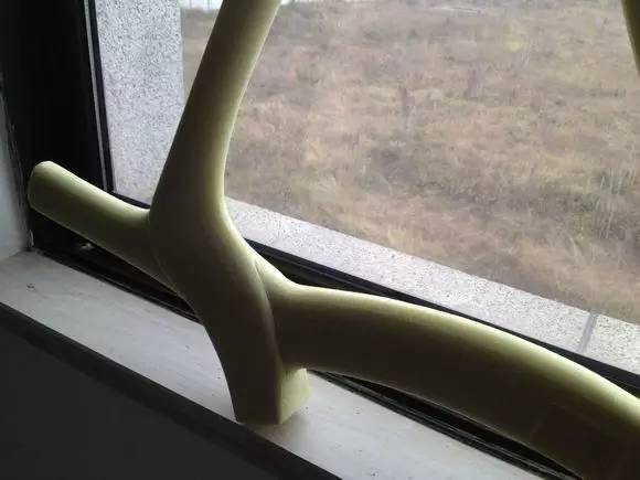

  此时已经过粗略打磨

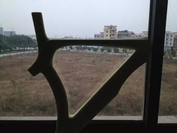

  大概形状已经差不多了。。。。
  内模的准备到此结束,准备进入缠碳布阶段。。。。。。

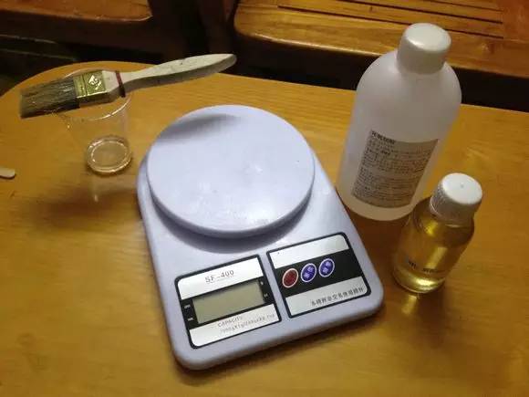

  这是一组树脂跟固化剂组合,当然整个车架一组是不够的,刷子我就用了20+把。

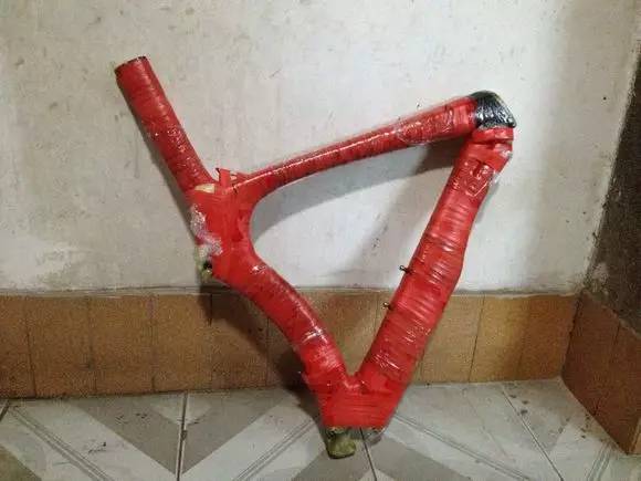

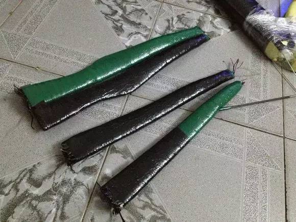

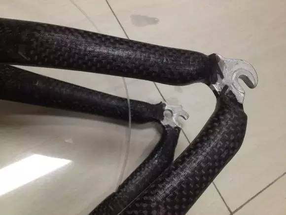

  包布开始了,把T700碳布剪成宽6厘米条状,然后缠绕到架子上,这个很有技巧,因为直接关系到碳布的受力方向
  后上叉和后下叉

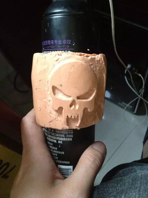

  等胶水干的时间很长。。。。很长。。。。。于是捏点小东西,本来打算做头管标志的
  不过后来车架做好后,发现不舍得把头管的碳纹盖住了。。。。。。

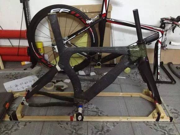

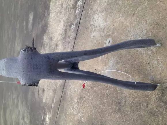

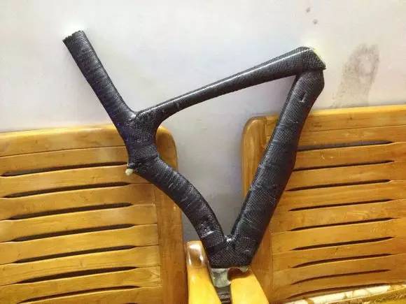

  碳布干了后,就可以拼接后叉了
  定位的架子虽然简陋,但是很实用。连接后下叉中。。。。
  后上叉也连接了,基本形状出来了。

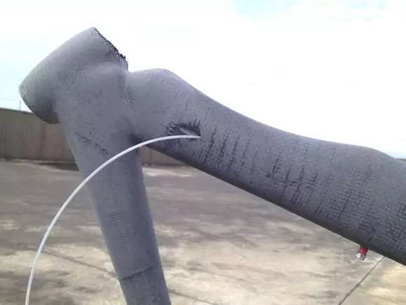

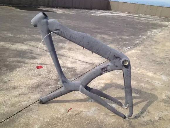

  之前说过,打磨要在通风处,本来以为天台是个好选择,谁知道原来天台的风是无定向360度无节操乱吹的,于是一个逆风,杯具了

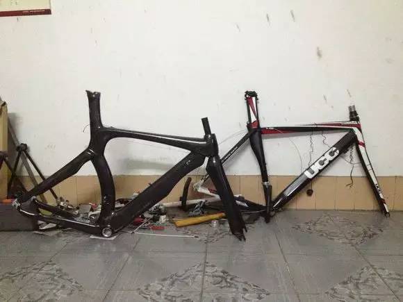

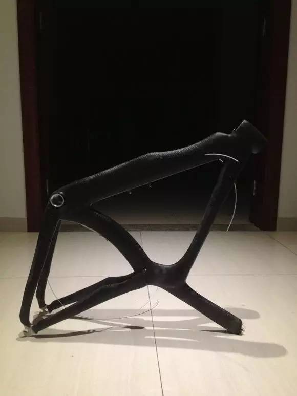

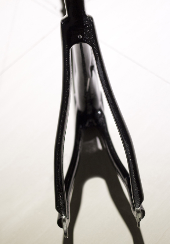

  真正的全内走线,底部也看不到
  看似轻描淡写,其实,打磨是最痛苦的

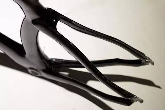

  洗干净,准备最后一层
  晾干的姿势也可以很酷哈
  这已是全屋最不杂乱的一个角落了

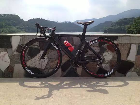

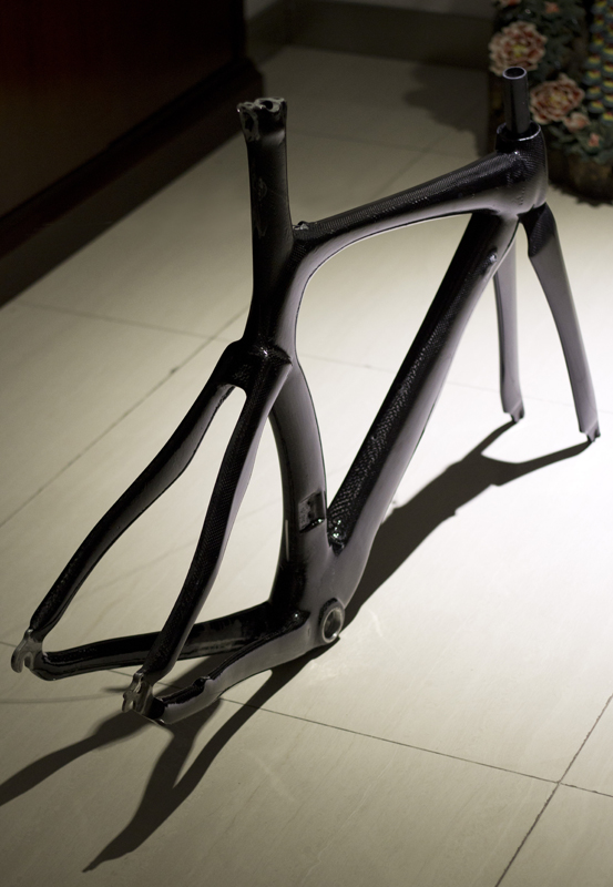

  最后一层3K的效果,还没喷光油的,不过觉得效果已经可以,所以就懒得搞了,先骑个半年几个月的,到时候可能会有颠覆性的涂装,敬请期待!

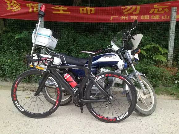

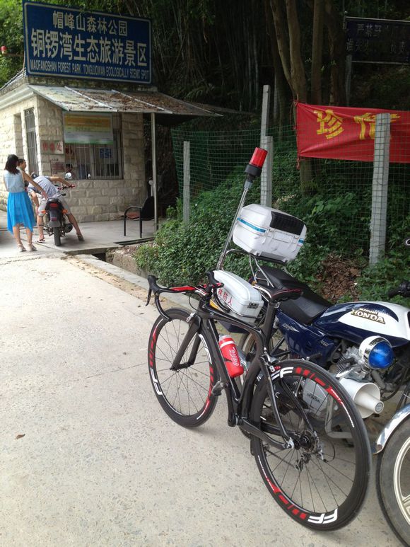

  虽然我平时最讨厌爬坡,但是必须承认,爬坡是验证车架是否结实的其中一个直接的途径
  结果是,灰常给力!!
  有爬坡当然有下坡,顺便测试了车架在高速时的稳定性
  风景还不错,不过在接近40度高温的天气还要顶着熊熊烈日,估计没有谁还有心情去欣赏风景了吧?
