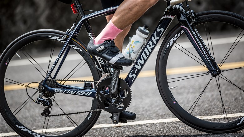

《鲨鱼咬轮组》这个单元玩了快一年,咬过的产品大都有一定的水準在。来来去去十几组,这趟实测历程从懵懂无知内化到见微知着,该编也逐渐开始有了自己的一套测试方法。今趟《Nibali’s 2015 Specialized Tarmac》所要测试的要角是《Rolf-Prima TDF4SL》这款美国轮组,光是钢丝幅条对称的编织方式就让该编惊艳不已,更遑论花鼓还是由知名大厂《WhiteInd白色工厂》严选製作,如此高规格还真不是普通轮组所能比拟并肩的等级啊!虽然管胎框着实让我有点心惊惊,但本人始终相信平时有拜有保庇,对于接下来为期三周的实战测试,我只能以迫不及待的兴奋心情来迎接它的到来了。
万能轮组当然要挑选全能路线
在下摸着良心老实说,装过那么多牌子的综合轮后,能让我惊豔的次数还真是寥寥可数。慢着,这里并非暗贬我的「前女友」们不够力,而是《Rolf-Prima TDF4SL》这次的表现真他妈的太抢眼了!抱歉,我好像不小心把最终的心得给自爆了开来,在此还是先悬崖勒马回归实测路线的安排上好了!这次该编规划乌来《福山》和宜兰两《福山》两条同名却截然不同的路线,并从中穿插冷水坑、风柜嘴以及北海岸等複合式路段,对于难易度的选择性来说,应该还称得上是颇有看头,希望《Rolf-Prima TDF4SL》好好表现,让我享受一下何谓登峰造极的踩踏感吧!
丘陵地之王当之无愧

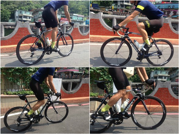

在进入乌来福山的丘陵地形之前,会先有两段不长不短的上坡等待着我的到来,在这种等级的「缓上坡」前行,对《Rolf-Prima TDF4SL》可说是十分轻鬆,踩踏的惯性输出始终保持稳定,即便心血来潮抽起车来也能感受到钢性十足的硬度展现,只要坡度不要过长过陡,基本上都不会让双腿产生过多的疲劳感,这部分的评分可以说是达到了水準之上。上坡结束后的两段下坡是考验轮组稳定度的最佳舞台,在此花鼓运转地十分流畅,路感的掌控上也不温不火,过弯时虽然刚开始有些不太习惯,但大体上来说也不至于太过敏感。至于最后的压轴好戏丘陵地则是我目前骑过最嗨的一款轮组,上下坡的串联几乎无懈可击,惯性与刚性这两方面都展现极为强大的破坏力,踩踏的过程中可以说是上了瘾般停不下来,这种爽度满点的操控感真是难以用文字描述,回顾过往大概也只有ZIPP 404以及ROVEL CLX 40可以跟它一决雌雄吧?
制动能力 制动能力 制动能力 很重要所以要讲三遍
在前往宜兰福山前有十几公里的市区平路,《Rolf-Prima TDF4SL》在踩踏上的前行速度毫不吃力,没两三下便能轻鬆跟上先头部队。接下来面对一路上坡的路段也没有逊色到哪,轮组优异的灵敏度让我在选择路径上省力许多气力,加上抽车力道贯彻得当,即使连续上坡过弯也能轻而易举地通过,当真好样的。但让我对宜兰福山感受最鲜明的并非上山,而是绵延不绝的多弯下滑路线。强而有效的制动能力一贯是我对轮组最优先的要求与考量,好在《Rolf-Prima TDF4SL》的表现没让我失望。下坡路感滑顺又清晰,过弯角度比上次在乌来的情况要好上许多,面对多重髮夹弯也能游刃有余轻鬆通过,即使通过路况较差的柏油路也能坚持得住,震荡的幅度比想像中还要好上许多。好吧,或许并不「完全」满意,但整体表现上也无损《Rolf-Prima TDF4SL》那出乎意料的舒适性能,值得给它一个讚。

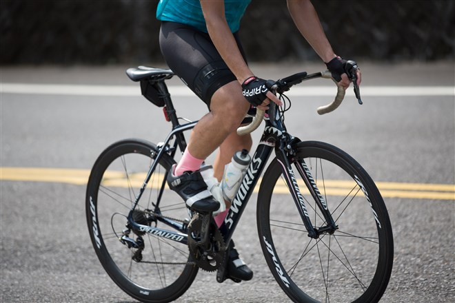

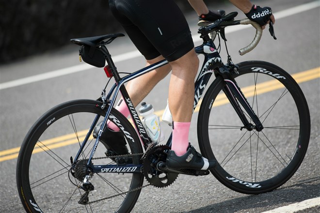

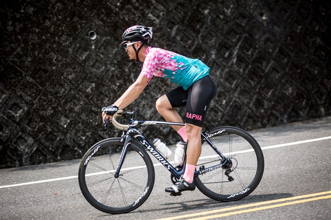

                由于先前两条路线的上坡难度都还算中规中矩,因此冷水坑和风柜嘴的爬坡测试就显得有其必要性。虽然《Rolf-Prima TDF4SL》在本质上绝对不是一组尽善尽美的爬坡利器,但其功性比也够呛了。及时无法在15%以上的魔鬼坡恣意抽车,但持平的运转力量仍可以保留适度体力助我攻顶。我知道用「全地形轮」来刻意强调爬坡有点太过牵强,但对于腿力提升上都有十分显着的帮助,因此无论是比赛或是练习,《Rolf-Prima TDF4SL》都能恰如其分扮演它最适当的角色,就看你如何妥善去规划运用啰!BTW,冷水坑上中湖战备道后的下滑算是我遇过较为险恶的路径,可惜的是《Rolf-Prima TDF4SL》在此的制动表现效果一般,因此车友在遭遇急陡坡类型的路径时得多加留意小心,但稍微缓和的地形则无需多虑,这点算是这款轮组比较特别之处。
相遇恨晚 路遥知马力

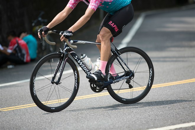

最后来到北海岸的平路测试路径,很明显《Rolf-Prima TDF4SL》并非高板轮组,但刚性的延展性仍具有相当强烈的侵略风格,踩踏时即使遭遇强劲逆风袭击,也能感受它竭尽所能撕裂逆境的破风快感。不过若将战线再往上拉长,后继的出力仍会吃点小亏这也是没办法的事;但要记住这项缺点无损冲刺时的踩踏力道延伸,只要配合团队轮车的运作概念,相信就算挑战西滨100公里的赛事,对它来说也只是一块小蛋糕而已。概括《Rolf-Prima TDF4SL》这次在全地形路径上的表现,我内举不必亲打了95分以上的高分,无论是顺畅地花鼓运转、优异地踩踏惯性以及内敛又带点花俏的造型设计,都足以列为我前三名认真考虑购买的轮组,这句话可是代表该编最至高无上的讚美啊!

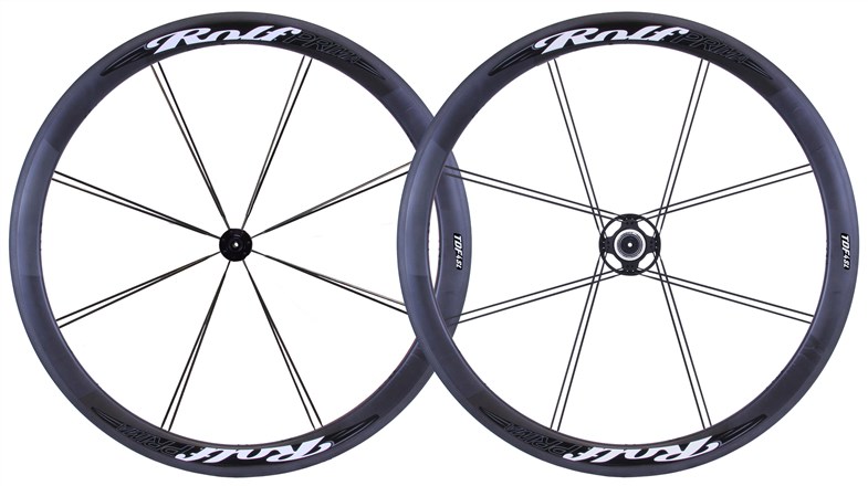

Rolf-Prima Carbon TDF 4SL 全地型板轮
轮径:700c
适合用途:公路赛, 铁人三项, 全地形公路赛段
重量:700c 1165gm set [490gm/675gm]
钢丝:bladed CX-Ray 16F/16R
轮圈:框高:42mm deep,
框宽:26mm wide carbon tubular
棘轮座:CNC加工钛合金、陶瓷轴承
花鼓:TDF 5.5 Made in the USA by WhiteInd, Shimano, SRAM or Campagnolo
附送:钛合金快拆、碳纤板专用煞车皮、原厂顶级轮组袋
TDF4 SL框型有着新设计的宽体框型,搭配轮胎与地面接触面积增加,以及更优益空气动力学特性。TDF4 SL 接近全公路地型应用设计,不论是平路、登山、丘陵,TDF4 SL皆可以在骑乘时增加骑乘者耐力与速度,完成更多挑战。同样使用少量高张力的SAPIM顶级钢丝,提供了优秀的侧向与正向钢性。同时让轮组风阻係数降到最低,全然不用担心侧风的问题。TDF4 SL仅提供管胎框的款式,确保了耐用度与煞车性能Rolf-Prima TDF4SL轮组通过UCI与ITU的使用规範,可以使用在任何正式公路赛与铁人三项等场合,并且有许多知名选手指定使用。
