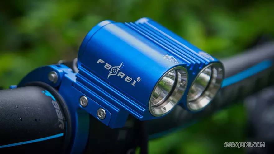

飞锐的车灯以优越的性能和较高的性价比见称,早已在国内DH和AM圈子内颇负盛名,也得到了众多夜骑一族的青睐。他们的BL800C是一个Enduro骑行用灯,专为满足夜间在山路和丛林中高速骑行时使用而设计。这个双头车灯令人印象深刻,它的造型相当紧凑,风格简约,线条硬朗,机械感十足!车灯仅重114g,相当轻巧,它以两个CREE.XP-G大功率LED为光源,有暖光和白光可选,本测试款为暖光型,光通量550流明,白光型的话光通量则是680流明。
BL800C的外壳和支架均由铝合金CNC而成,坚固稳定,外壳上有鱼鳍式散热设计,整个外壳兼作散热器使用。表面硬阳极处理,并有黑、红、蓝、金等颜色可选,以满足不同人对颜色的喜好。单边支架固定方式,让灯头能够居中安装在车把上。

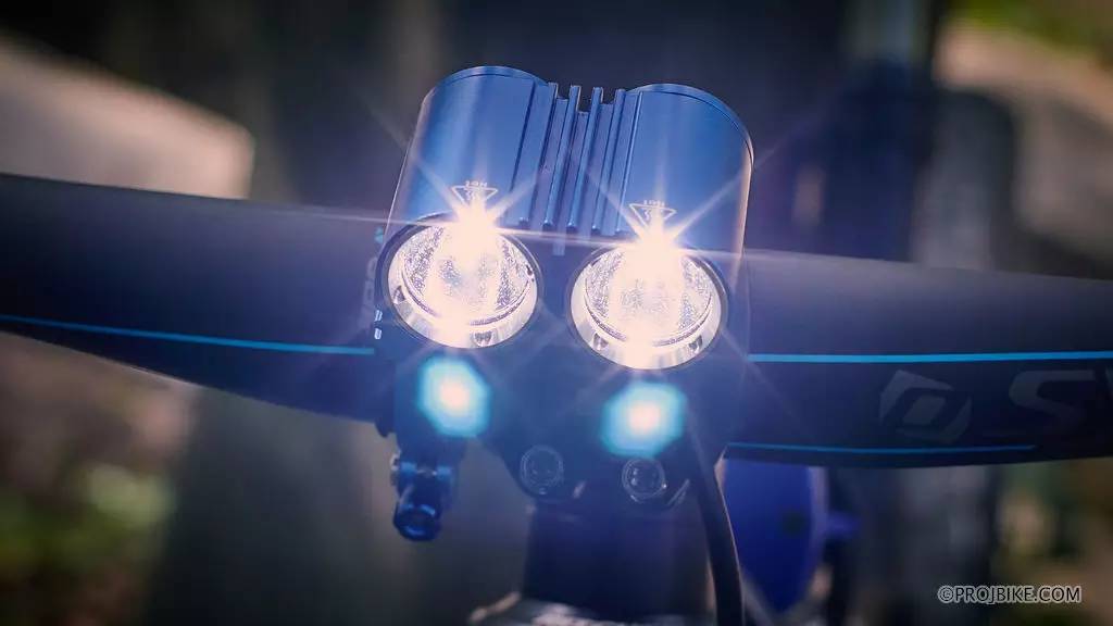

为了让口径如此细小的BL800C也能照射出完美的光束,飞锐自主研发了这个橙皮纹镀层的铝质反射器,并配以前端镀膜光学玻璃来提高透光率,飞锐称这镀橙纹表面能够提供更好的焦点和光束效果。
经特别设计的反射器果然效果非凡,BL800C灯头虽小,但光照范围很大,射程更是超过250m,50%输出量时已能够将前方40m以内单一车道宽的路面照得通亮,光束范围足以覆盖两车道宽的路面,再度提升输出量的话外围光束会更明亮,全光输出时能将漆黑的丛林变成白昼般明亮。大多数情况下50%的输出量足以满足需求,从照片中可以看到50%和100%输出时的中心亮度差不多,只是外围光束的明亮度差别较大,而当输出量为80%时亮度已经跟全功率输出很接近,只是外围光束稍暗一点而已。假如3.5小时供电量依然不够用的话则可通过降低输出功率来延长电源使用时间,5200mAh的电源足以让这灯在弱光状态下使用35小时以上。
