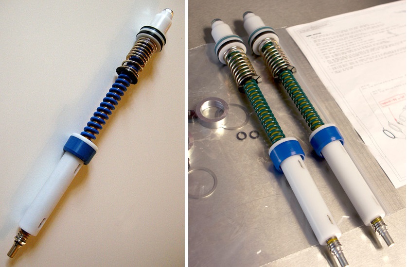

网上的拆解图里,常见蓝色和绿色的负压弹簧
注意左上角的表格,2014款的3种弹簧规格
针对不同的用户体重,Fox有3种不同磅数的负压弹簧可供用户选择:较软的蓝色弹簧,中性的绿色弹簧和偏硬的橙色弹簧。据国外网友反映,零售版的FOX 40 Float原配弹簧都是绿色的。通过气压调整,测得40 Float配合绿色弹簧的情况下,要将200mm行程全顶出,最少需要72psi的气压。对照FOX网站上40 Float的体重与气压对应表,找到比较接近的73psi所对应的体重为84kg!也就是说用户体重如果在70kg以下,想不换负压弹簧而又希望行程全都能用上,基本成了不可完成的任务。国内车友体重普遍比西方国家要轻――此次来找我帮忙调整40 Float的朋友就不到70kg,所以40 Float缩阳的情况比较常见也就不足为奇了。
